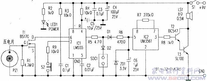

在振动传感告警电路中,只要将电源开关S1拨到“接通”位置,电源指示灯LED1就立刻发光。芯片LM555(IC1)连接成带控制输入端的简单锁存电路。这时也从+9V取得电源,电源通过R4、C5的退耦RC网络连接至其复位脚④,强制锁存器进入待机模式。
电路一旦检测到振动,绝缘栅场效应管T1就被振动传感器PZ1输出的正脉冲触发导通。结果.锁存器IC1的控制输入脚②和⑥接地。其输出脚③变高电位,此高电位经R5、D1和R6后加至三音调警笛声产生器UM3561(IC2)。电阻R6和稳压二极管ZD1稳定IC2的输入电压至3.3V。IC2的输出经达林顿对管T2和T3放大后送至扬声器Ls1,发出警笛警报声.。
复位开关S2甩来对锁存器Ic1复位,以切断警报声。如果要推动大功率的警报单元如警号、紧急警笛和防护电网等,可利用电路中的输出插座SOC1。
