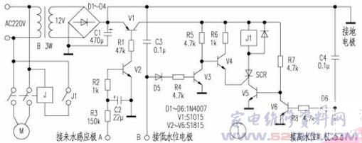

电路原理如图1所示,由于水路本身就是一个良好的接地体,因此本电路把水路和地阻作为三极管V2、V3、V6偏置电路的一部分。将电源正极接地后,各电极只需一根导线即可完成对有关三极管的触发,工作原理读者不难自行分析。图中C3、C4为抗干扰电容,防止电极b、c的引线从控制器向屋顶水箱的走线过程中,与照明电网的相线并行而感应出电流进入V3、V6基极,使电路无法正常工作。本电路只要参照电路图选择合格元件,并正确安装即可使用。图中J1是小型继电器,J是交流接触器。

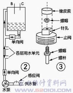

供水系统的改装如图2所示。只要按图改装即可。下面介绍一下各电极的制作与安装,这关系到电路能否正常工作。来水感应阀制作方法如下:

一切安装完毕,通电、通水、泄气一段时间后,水泵启动工作,当水位过C点时水泵停止;放水至B点以下时,水泵重新启动;人为断水几秒后水泵也停止。经笔者实际使用,效果不错,省心不少。
