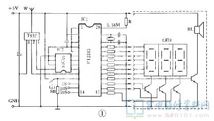

一、 接收主机电路:
原理见图1,专用解码芯片PT2243是该电路的心脏,它除具有动态扫描解码功能外,还含有三位数字译码电路、音频功能提示及延时电路等。
图1中,当高频接收组件T932收到由发射器送来的无线编码信号时,经脉冲电路解调整形后,从T932的2脚输出已还原的地址码、交叉加密码、数据码、时钟密码等信号,此信号加到PT2243的10脚,经内部动态解码扫描器确认此信号全部有效时,从相应的端口输出3位数字译码信号,可直接驱动3位7段LED显示屏。也可供用户与其它电路连接,例如PC机管理。{18}脚是有效数据音源提示端,每次接收到有效数据时输出10秒间歇蜂音信号,如不清零,该端每隔30秒提示一声,表示机内存有数据。该接收机可储存大于60组由发射端送来的数据码,且掉电也可长期保存。
{26}、{27}脚外接的3 58MHz晶振为系统提供精确的时钟。{28}脚为系统复位端。12、13、14脚分别是解码有效5秒、15秒、30秒高电平输出端,可以配合待机显示亮度控制或外接报警时间控制等功能。{11}脚是密码学习记忆、消除端,供厂家初始化及用户重置发射机时使用。综上所述,PT2243是一片动态解码、译码及多功能输出的专用芯片。其外围电路极为简洁。

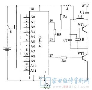

三、 遥控发射电路
接收主机可接收由不同位置、不同监测功能发射器发来的数字信息,其发射电路是大同小异的,见图2。图中,IC3是常用的编码电路PT2262,在这里为了配合专用的解码芯片,其地址码选用A0~A5三态组合编码,而数据控制选用A6~A10,其接高、低电平及空置可三态组合243组数码来代表各发射机的身份号码,通常该状态由厂家根据发射器组合地址重复的机率,采用A11端作加密控制,以及配用不同的加密电阻RS来设定增加地址密码的组数,并通过频率交叉发射技术,使产品具有极高的保密度。
