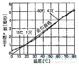

刚接通电源时,晶体管Tr1处于关断状态,电容器C1被充电.当C1两端电压达到约0.6V时,Tr1导通,电感L1中流过电流,并经C1反馈至Tr1基极,产生振荡。同时,C1放电使Tr1再关断,振荡停止。产生的间隙振荡经天线向空间发射。调谐收音机至发射频率时。收音机就会发出“咔嗒”声。图3是温度与每秒“咔嗒”声次数的实测值.测试方法是监听到连续11次“咔嗒”声(10周期)所需要的时间(用T10表示),再据下式算出媪度:t=150/T10。
