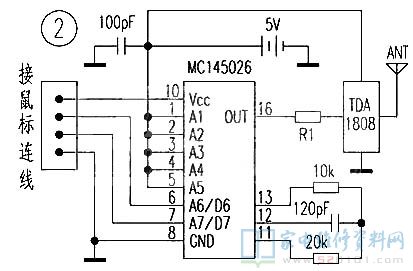

此无线鼠标/键盘在制作时无须对原有鼠标的外观及内部电路做任何改动,使用起来符合操作习惯,方便可靠,非常适合爱好者自制。其工作原理是利用编译码电路MC145026/MC145027和射频发射/接收模块TDA1808/TDA1809互相配合,可以在10~120m范围内灵活操纵鼠标。
    一般情况下,鼠标与电脑的连接线内部有4根电路连接线,它们是电源正极、电源地、数据线1、数据线2。 先去电脑城去购买一只PS2插座和1个PS2插头(用废弃的鼠标或键盘插头也可以),然后将接口中的这4根线,与图中所画出的连接起来,利用MC145026编码电路的数据传送端D6和D7接受鼠标数据线1和数据线2传来的数据,并在芯片内部编码后经射频发射模块TDA1808发射出去。

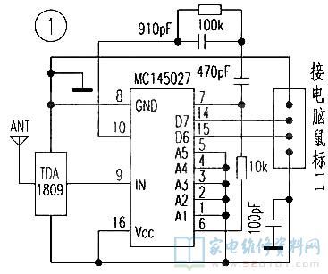

    射频发射模块TDA1809工作后,将接收到的编码信息输入 MC145027译码电路,经其转换后在该芯片数据输出端D6和D7复原原鼠标数据线1和数据线2的信号,将D6、D7、电源正、电源地对应接上PS2插头,然后连接电脑,即可搞定。
    可以看出,上述电路无须改动鼠标/键盘及计算机,无须安装额外的驱动软件,原有鼠标/键盘的所有功能亦能正常使用。 此电路(见图 1、图 2)只要所选元件正常,无须调试即可工作。 此电路目的就是起一个无线载体传输的作用,编译码电路是为了防止外界干扰,射频发射/接收模块是起一个无线传输作用。
