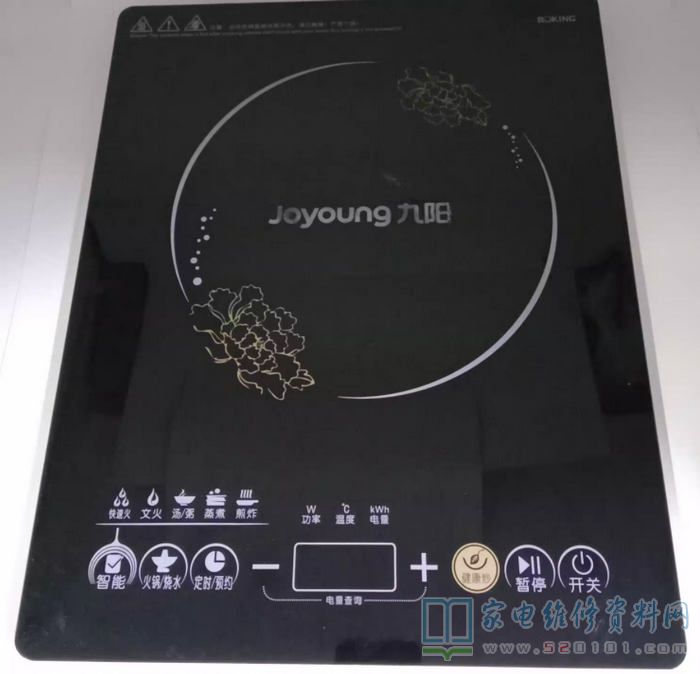

  • 九阳超薄电磁炉出现间歇加热的故障维修
    九阳一些超薄电磁炉,比如C21-SC007等超薄电磁炉,它是没有功率可调电阻的,这些电磁炉触摸面板有一个智能键,切记在维修不通电更换IGBT等故障后,测试时不要用智能按键,很多刚开始修这类电磁炉的师傅,用了这个按键会误认为间歇加热是元件不良引起的,其实是文...
    广兴达   2023-07-23

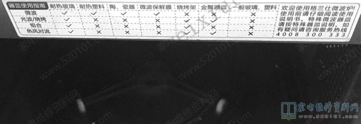

  • 微波炉和光波炉能加热的器皿类型指南
    下图是格兰仕官方列举的关于微波炉、光波炉、烧烤炉对玻璃器皿、耐热塑料、陶瓷品、保鲜膜、烧烤架等器皿的加热要求,如果您在使用微波炉、光波炉等设备时不确定是否能加热哪些器皿,请参考下图。 ...

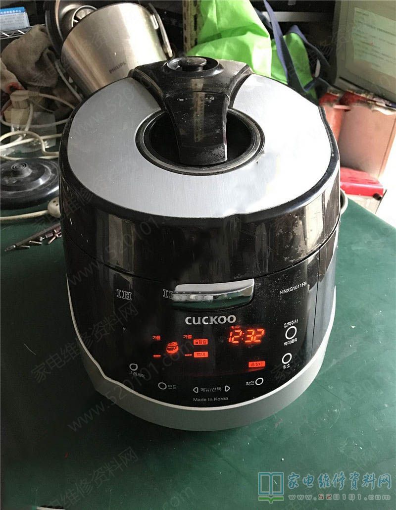

  • CUCKOO福库HNXG1011FB电饭煲显示ECO故障维修
    接修一台福库HNXG1011FB电饭煲,故障表现为按开始煮饭显示Eco,不能煮饭,拆开合叶盖拉扯传感器并测量阻值正常,取下主板测7.8V供电只有7V,更换CP9和CP205后电压回升到8.4V故障排除;然而23天后用户打电话告知...

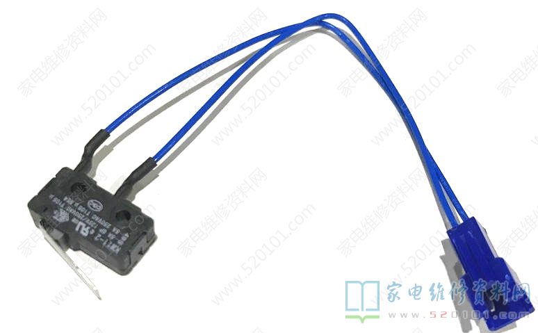

  • 九阳电压力锅出现E1故障代码的原因分析
    九阳电压力锅如果出现E1故障代码,故障的原因一般是盖子未关到位,顶盖断线或者是盖子微动开关(感应合盖开关)不良,请重点检查此两处部位,属于通病。 ...

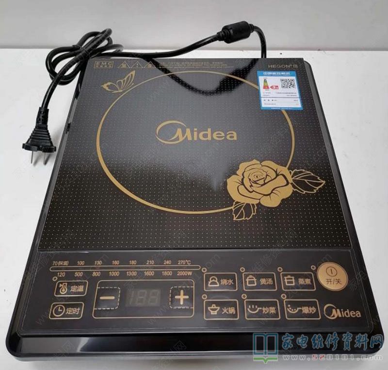

  • 美的C20-HK2002E电磁炉通电后所有灯闪烁几秒后恢复
    接修一台美的C20-HK2002E电磁炉,此机第一次拿来修是按键不灵更换所有按键后交付使用,一个月后客户拿来说故障和原来一样,因为是老客户就不计较了留下慢慢修,这次故障现象为插上电源插头所有灯闪烁嘀嘀响但很快灯熄灭恢复正常可以使用...

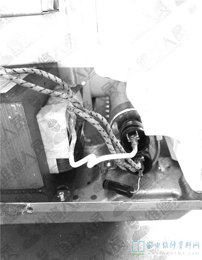

  • 米家微波炉高压电容接线方法
    下图是米家微波炉的高压电容接法,仅供大家参考。 ...

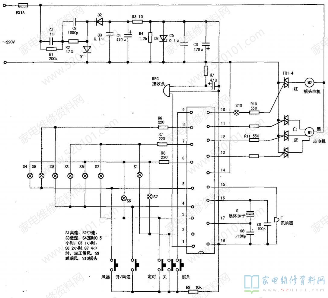

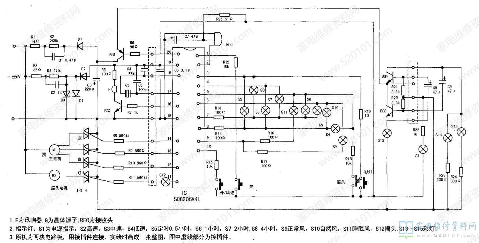

  • 钻石FS-40电风扇电路原理图
    电路备注:1. F为讯响器, G为晶体振子. REC为接收头;2.指示灯: S1为电源指示,S2高速,S3中速,S4低速,S5定时0. 5小时,S6 1小时,S7 2小时, S8 4小时,S9正 常风,S10自然风,S1 1睡眠风...
    余景丹   2023-07-22

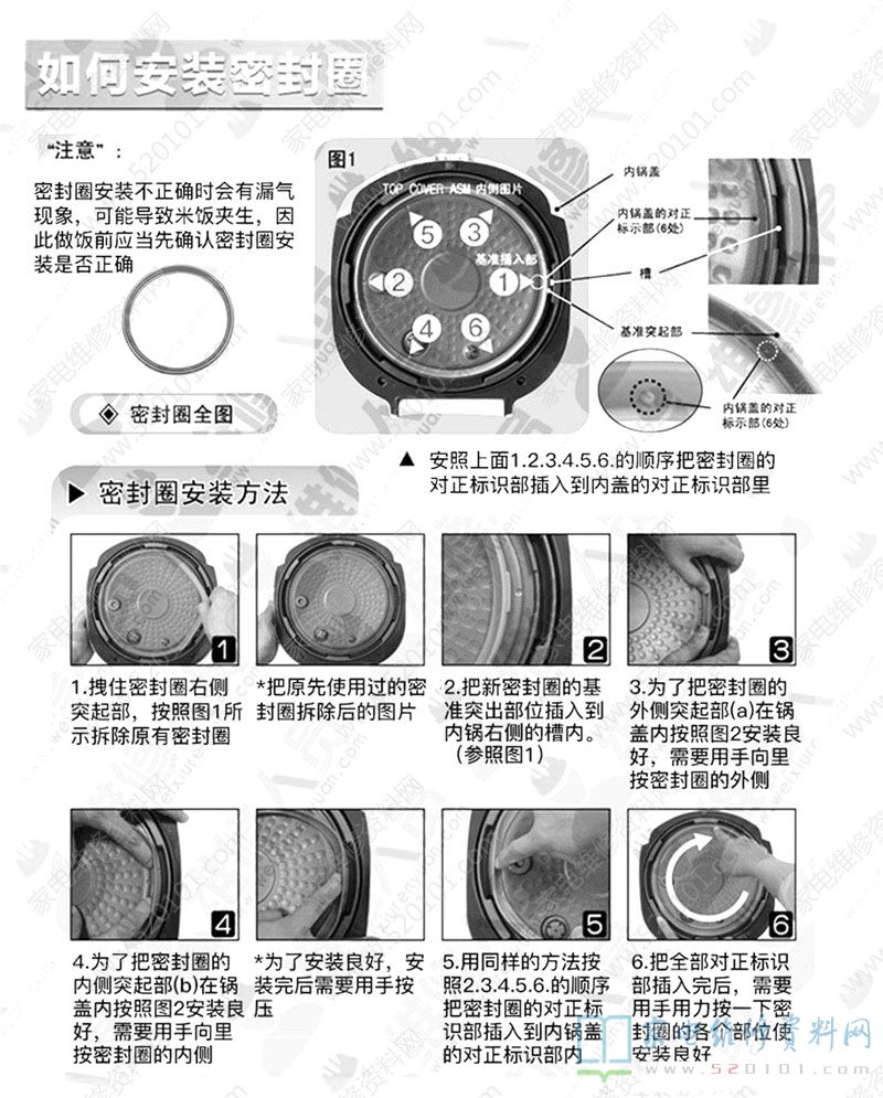

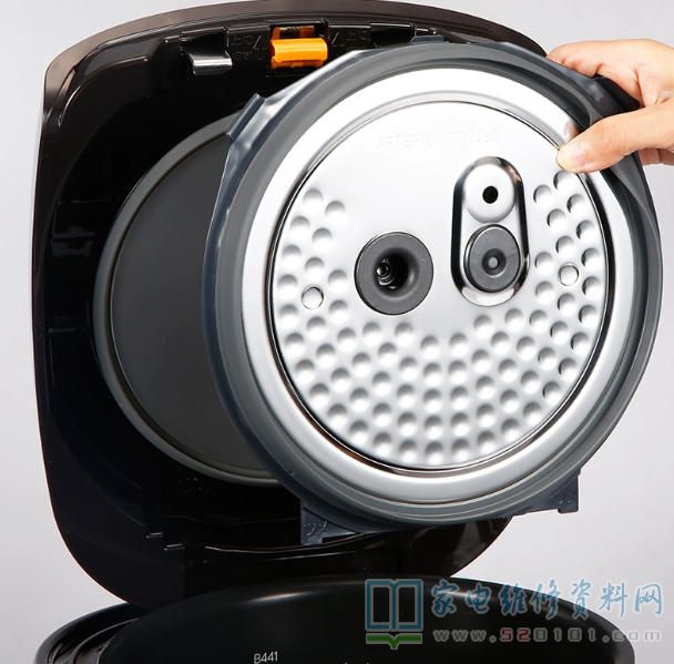

  • CUCKOO福库电饭煲单层密封圈安装方法(图)
    福库电饭煲密封圈安装密封圈的方法如下图所示。注意:密封圈安装不正确时会有漏气现象,可能导致米饭夹生,因此做饭前应当先确认密封圈安装是否正确。 ...

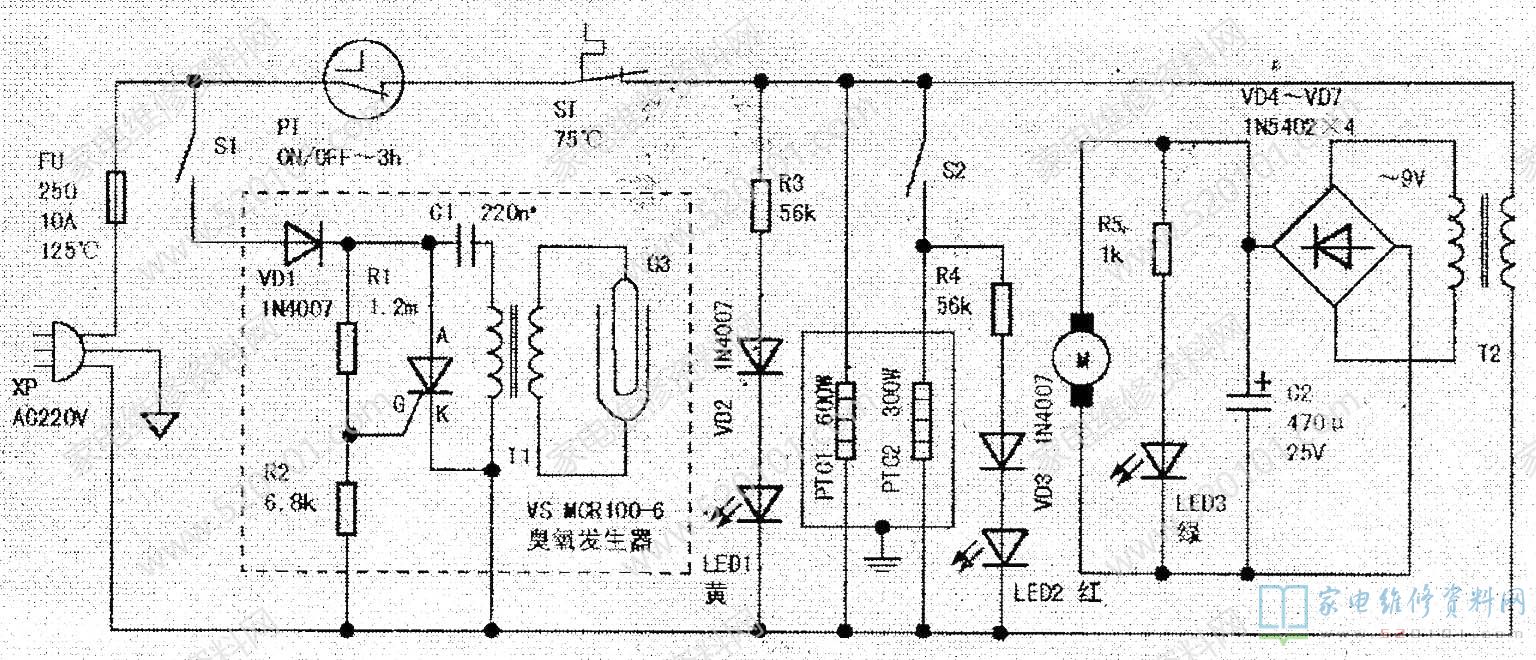

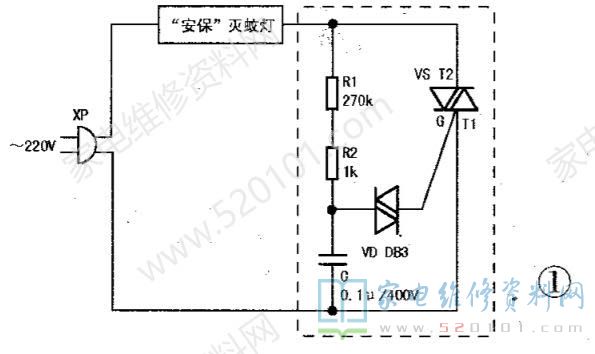

  • 安保牌灭蚊灯的故障维修与电路原理
    我国台湾地区产的“安保"牌灭蚊灯,灭蚊效果良好,但供电电压与国内不符,要求使用交流110V。因一时疏忽直接接入交流220V市电后,灭蚊灯损坏。经检查灯内除保险管熔断外,幸好其余元件均完好无损,按原规格更换保险管并外加降压变压器(2...
