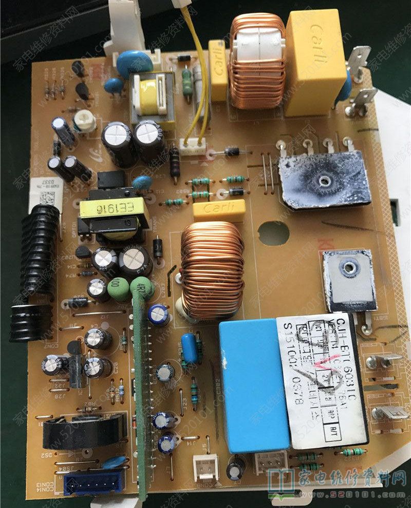

• CUCHEN酷晨CJH-BT0603iC电饭煲通电跳闸的故障维修
    最近接修一台酷晨CJH-BT0603iC电饭煲,用户下班前送来说插电跳闸,拆机测FUSE1 10A开路,D101 D15SB60击穿,IGBT1 H30R1203击穿,拆除这三个元件,换上FUSE1和D101通电测量各路供电正常,...

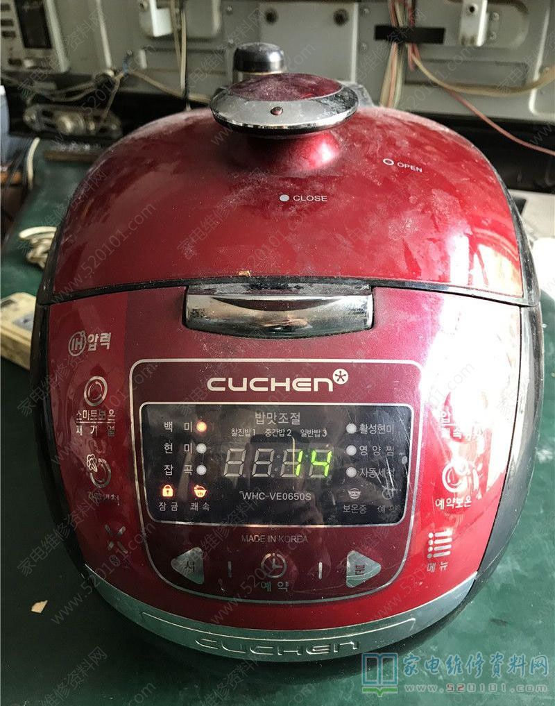

  • CUCHEN酷晨WHC-VE0650S电饭锅不开机显示屏不亮的维修
    接修一台韩国原装的CUCHEN酷晨WHC-VE0650S电饭锅,插电显示屏不亮,拆机测供电6V、20V正常,排线有点裂纹,补焊后插电显示屏亮了,加水按开始煮饭加热都正常,给用户报价150元,用户嫌贵说买一个才几百不修了,装机放到...

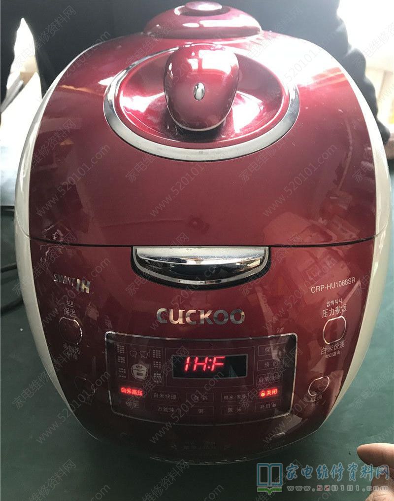

  • 福库CRP-HU1088SR电饭煲显示IH:F的故障维修
    接修一台韩国CUCKOO福库电饭煲,故障表现为通电面板显示IH:F故障,拆机测R213 1Ω/2W电阻开路,顺路取下C402 102/1KV发现漏电,更换两只元件装机测试故障排除。 ...

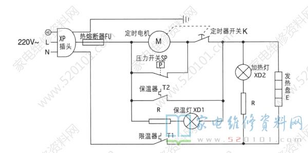

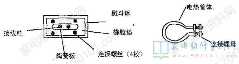

  • 机械式电压力锅电路分析和工作原理
    如下图所示,压力开关与定时器并联(相当于定时电机常态下被短接)后再与定时器开关串联(这部分标作A——B),保温器触点开关与带电阻的保温灯并连(相当于常态下保温灯被短接)(这部分标作 C——D),再与(A——B)并联,即保温器与保...
    广兴达   2023-07-26

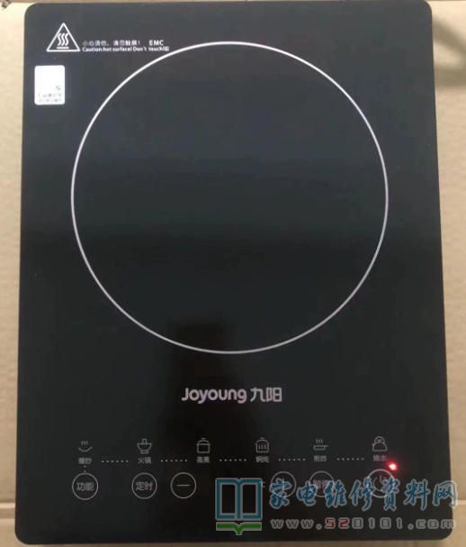

  • 九阳触摸式电磁炉显示E4故障代码的维修
    接修一九阳触摸板式电磁炉,开机点击智能立即报E4代码,通过查询代码表得知E4是电网电压低,拆机取出板子测两路300V取样电压,一组5UF电容取样电压0.8V,一组450UF电容取样电压1.2V,顺便测一下IGBT取样电压和整流桥+极取...
    广兴达   2023-07-26

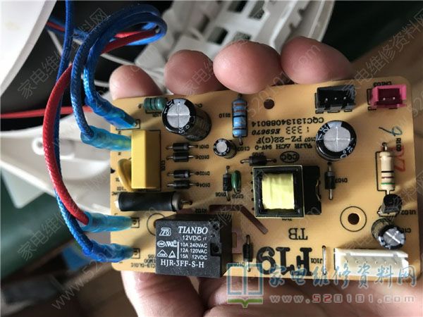

  • 苏伯尔电饭煲嘀嘀声报警且指示灯闪的故障维修
    关于苏泊尔电饭煲,所有使用F19电源板的电饭煲,都容易出现指示灯一闪一闪并嘀嘀报警声,这片电源板U101电源驱动IC上面打了一层胶水,时间长了胶下面会反潮漏电而产生此类故障,属于通病故障。 ...

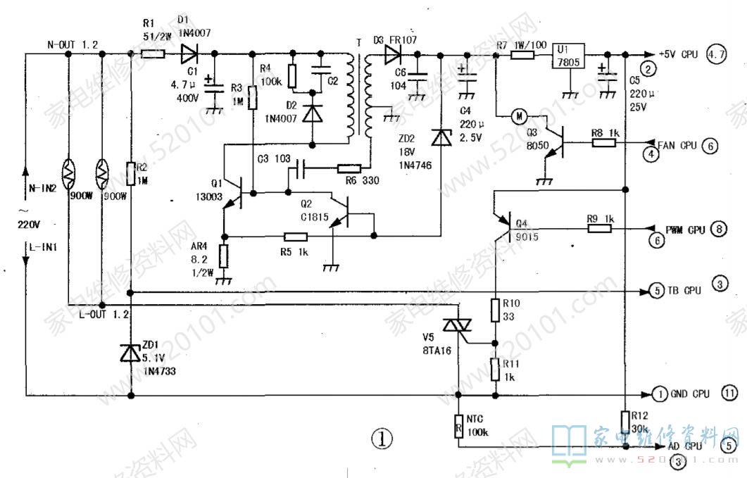

  • 半球1800W微电脑光波炉的故障维修
    接修一台半球1800W微电脑控制的光波炉,在烹饪时“嘭”的一声响后,一股焦臭味随之而出,所有功能皆失,送我处维修。打开光波炉的上盖,拆下主电路板,发现有多个元件炸裂,D3( FR107)变色且焊极炭化严重,电路板的反面L-IN1的敷铜条约3厘...
    刘祖荣   2023-07-25

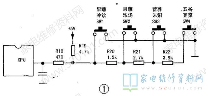

  • 步步高A505豆浆机按键失灵的故障维修
    接修一台步步高A505型豆浆机,用户讲有两个按键失灵,分别是SW4 (五谷豆浆)、SW3(营养米粥),另两个按键SW1(果蔬冷饮),SW2(果蔬浓汤)好用。根据用户所讲初步判断是按键坏了,随即打开机器取出按键板,将两个失灵的按键(五谷豆...

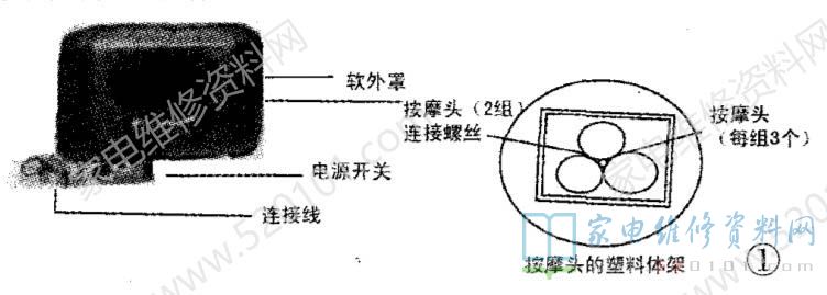

  • 上海三太JEM-885颈背按摩靠垫枕按摩头失灵的故障修复
    上海三太JEM-885型颈背电动按摩靠垫枕,是一种常用的人体保健器具,它的基本原理是由电机驱动两组球式金属转头对身体相关部位触动按摩,起到疏通经络、活血化瘀的保健作用。该机在正常使用中(正在进行身体按摩)突然一组按摩头不转动了,另一组...

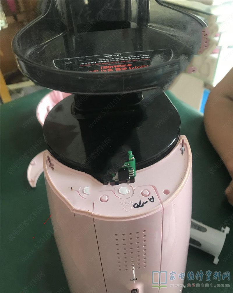

  • hurom韩国惠人原汁机通电无任何反应不转的维修
    韩国惠人hurom原汁机以及其他韩国品牌原汁机料理机几乎都会出现这样的故障,故障现象为:插上电打开开关无任何反应,找一块磁铁靠近或者换一个进料盖就可以转。故障原因是磁感应元件老化。 看到这...

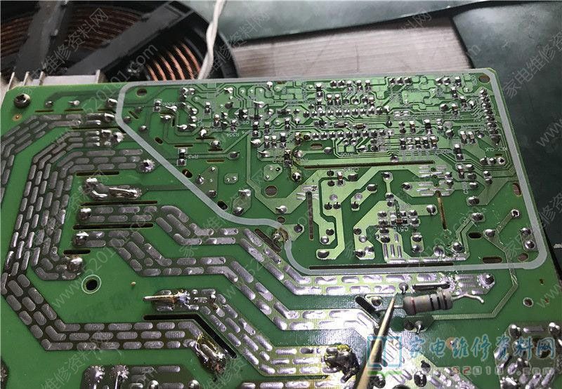

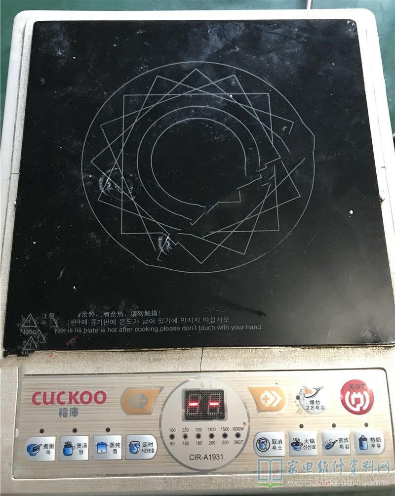

  • 福库电磁炉进水后损坏的故障维修
    接修一台CUCKOO电磁炉(可能是高仿品),进水不通电,拆机测12A保险丝烧断,IGBT,TFC719击穿,10欧限流电阻开路,手里没有TFC719,用THX202H可以直接代换TFC719,换上以上元件通电开不了机,查得按键板爆...

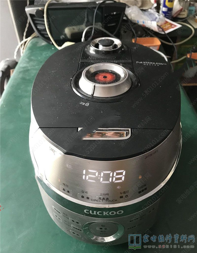

  • CUCKOO福库JHT0610FS电饭煲不通电的故障维修
    接修一台福库JHT0610FS电饭煲,拆开纸箱有蟑螂跳出,赶紧抱着快递箱往门外跑,取出电饭锅拆开外壳消灭完蟑螂拿回工作台取出电路板,目测功率板上好几外蟑螂屎尿生锈发霉的地方,用洗板水认真清洗干净,测IGBT击穿,换上IGBT和保险...
