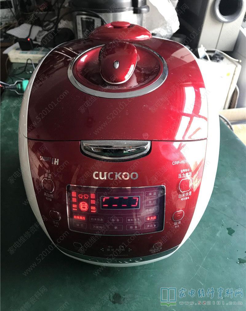

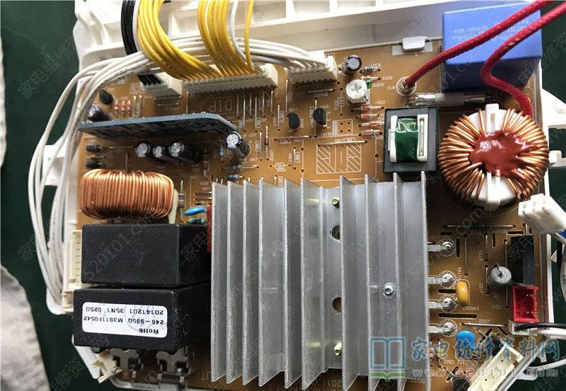

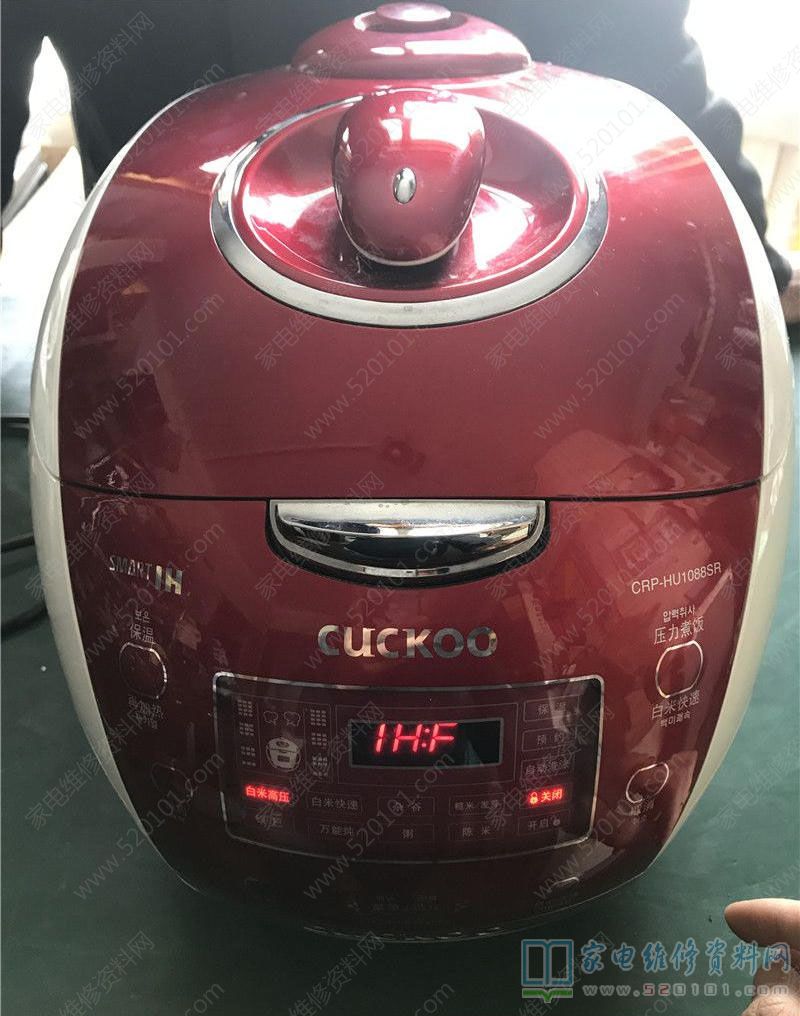

接修一台韩国CUCKOO福库电饭煲,故障表现为通电面板显示IH:F故障,拆机测R213 1Ω/2W电阻开路,顺路取下C402 102/1KV发现漏电,更换两只元件装机测试故障排除。
