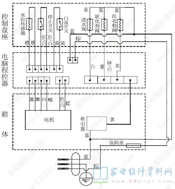

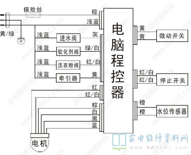

海尔XQS80-878 ZM双动力全自动洗衣机电路图
