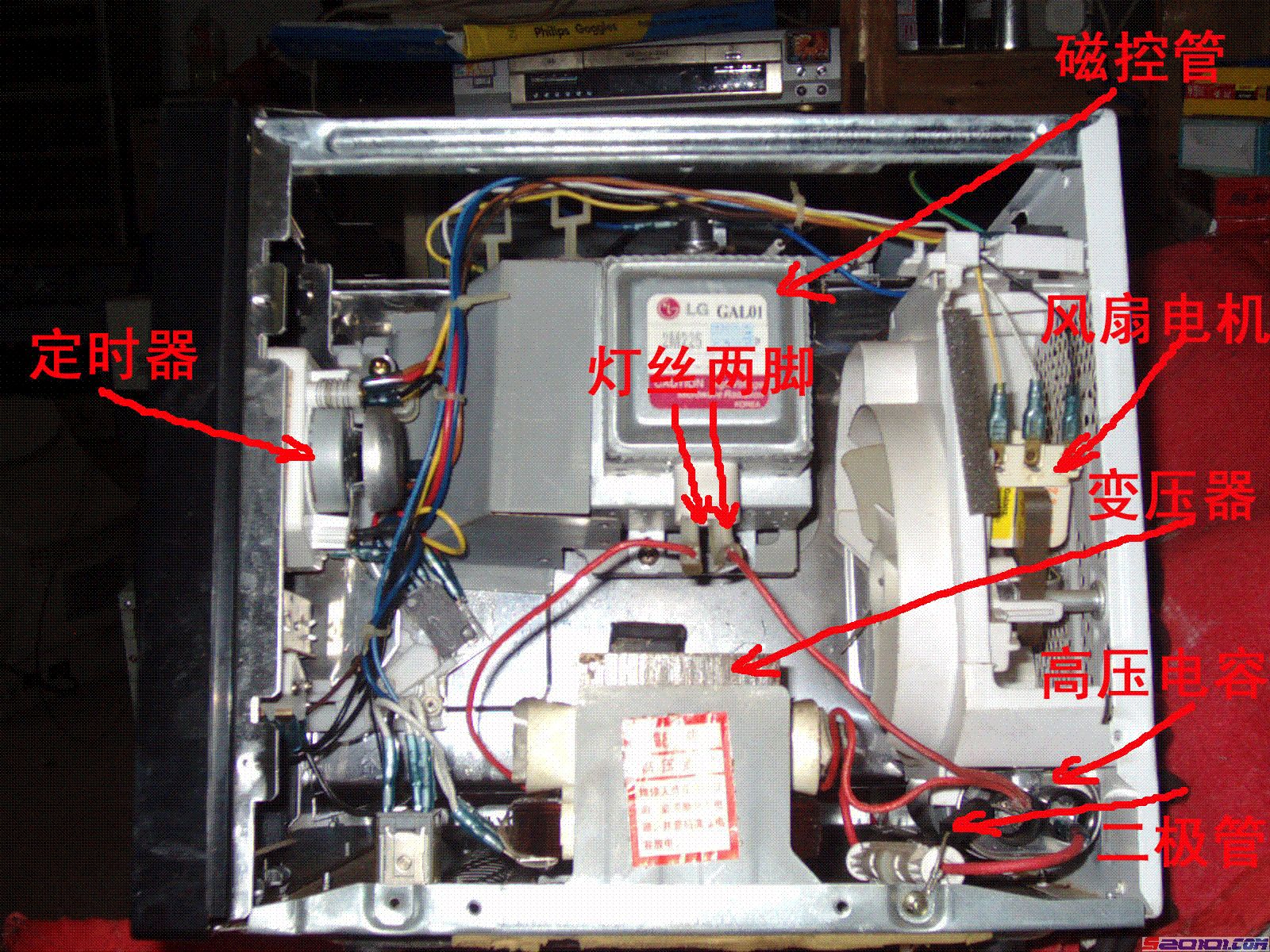

• 格兰仕微波炉WD900不制热
    放杯冷水到转盘,把微波档打到最大,打开定时器.用万用表的交流10V档量磁控管的灯丝脚,无电压.关掉电源,发现1.8KV/0.7A的保险丝烧坏,再测量灯丝对地短路.换磁控管和保险后恢复正常! 总结:微波炉的原理要做到心里有数才能快速查出故障所在.量灯丝电压要坐在木椅上,双脚离地.因为磁控高压...
