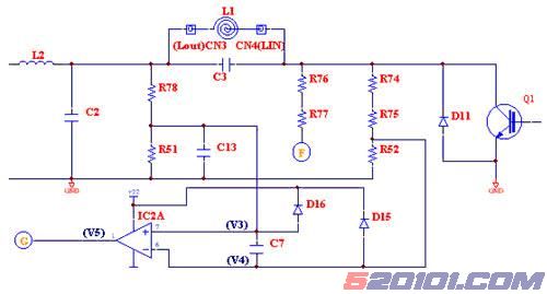

  • 电磁炉的原理与维修下(图)
    2.6 PWM脉宽调控电路 CPU输出PWM脉冲到由R6、C33、R16组成的积分电路, PWM脉冲宽度越宽,C33的电压越高,C20的电压也跟着升高,送到振荡电路(G点)的控制电压随着C20的升高而升高, 而G点输入的电压越高, V7处于ON的时间越长...
