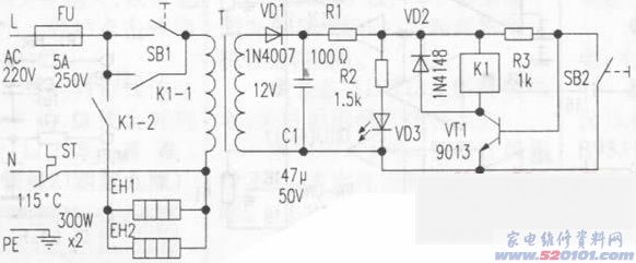

  • 希贵餐具消毒柜原理与检修(图)
    一、工作原理 电路图如附图所示。按启动按钮SB1,220V市电经变压器T降压为12V交流电压,再经二极管VD1半波整流、电容C1滤波、电阻R1降压限流,为继电器K1供电。同时经电阻R3加至三极管VT1b极,VT1饱和导...
