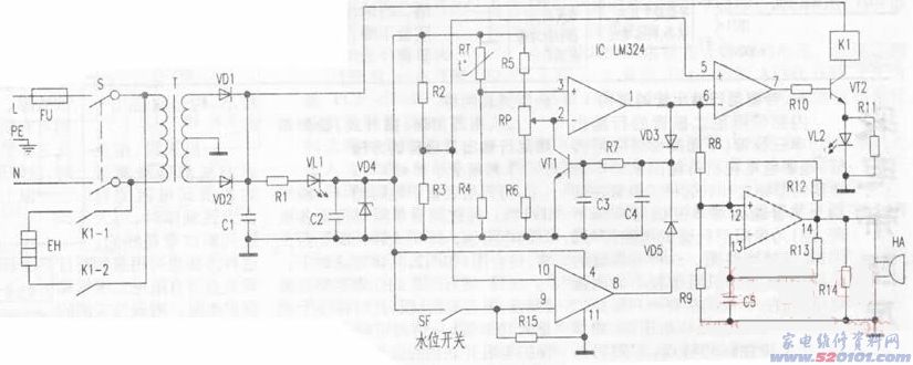

测绘电路如附图所示(按:最好标注元件参数),市电交流220V经变压器降压和VD1、VD2全波整流后为继电器K1提供直流电源。同时该直流电源经VD4稳压后给控制电路供电。当加热继电器K1吸合,K1-1、K1-2闭合时电加热管EH受电发热。
该电热水器控制电路主要由集成块Ic及外围元件组成。
该电热水器具有防干烧保护。当电热水器桶内无水时,即使开通电源开关s,但因水位开关SF呈开路状态,Ic⑨脚为低电平,⑧脚为高电平。使VT1饱和导通。IC②脚电位为低电平、①脚为高电平,使⑦脚为低电平,VT2载止。加热继电器K1无法吸台,K1-1、K1-2保持常开状态。220V市电不会加至电加热管EH上,也就不会干烧。
当电热水器桶内水加至一定水位时,水位开关SF经水接通,IC⑨脚电位变为高电平,⑧脚输出低电平,VT1截止而使VT2导通,保证加热控制电路正常工作。
调整电位器RP可整定热水桶内水温。负温度系数热敏电阻RT,可对桶内水的温度进行测量,并将温度/电压信号加至③脚。当桶内水温较低时,热敏电阻阻值相对较大,使加于③脚电位低于②脚基准电位,①脚输出低电平,使⑦脚输出高电平,VT2导通,继电器K1吸合,接通220V交流市电EH开始加热,同时VL2亮。当桶内永温达到整定值时,③脚电位高于②脚电位,①脚输出高电平,⑦脚输出低电平VT2截止,K1释放,其常开接点断开、切断电源,EH停止加热。此时,①脚输出的高电平使12脚电位高于13脚电位,14脚电输出高电平驱动蜂鸣器HA发出声讯信号,表示水已热。

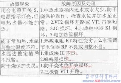

三、常见故障及处理
