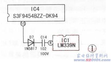

分析检修:该机MCU(S3F9454BZZ-DK94)及控制电路工作正常。取下线圈盘,拿出主板,用MF47型万用表R×1挡在路测电源一部分以外的几只晶体管,发现二极管D7在路正反向阻值均偏小,相关电路见图1。取下D7,复测其正向电阻为1k,反向电阻为800k,说明已损坏。该二极管型号为1N5817,用1N4007代换后试机,故障依旧。

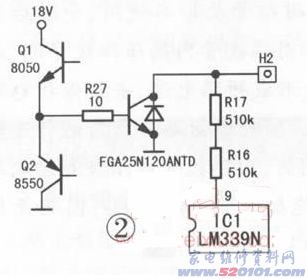

后想起《新型电磁炉维修手册》中介绍,加热线圈两侧外接的高阻值电阻易损坏(阻值增大或开路),会造成电磁炉报警、不加热等故障。于是,在路检测五环高阻值电阻。当检查至R16时,果然有“情况”,R16的正反向阻值均大于标称值510k许多,相关电路见图2。将其取下测量阻值已增至550k。用同规格电阻更换后上机试验,电磁炉加热等功能恢复正常。
