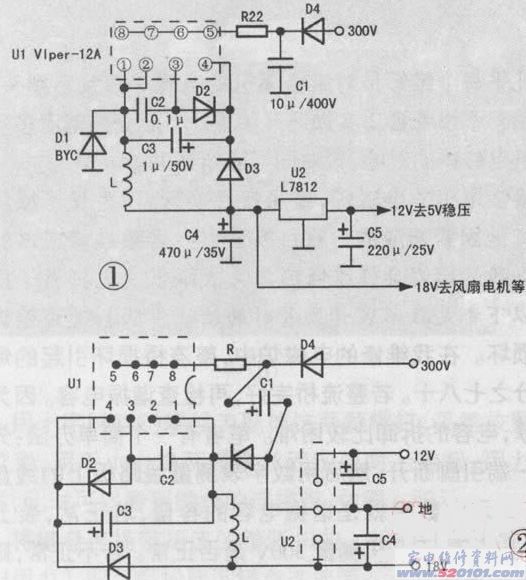

1.该电源可适用于多种因低压电源损坏的电磁炉,它具有以下优点:
(1)体积小,可以任意安装固定。
(2)对变压器初级绕组损坏的代换很方便。
2.电原理图及印制板见图1、图2。
3.L的制作:用φ0.19mm漆包线在φ3mm—φ5mm长度1.5cm-2cm的高频磁棒上绕250匝即可。
4.通电测试时,18V端要接假负载。
5.D2稳压管的稳压值可根据需要而定。
