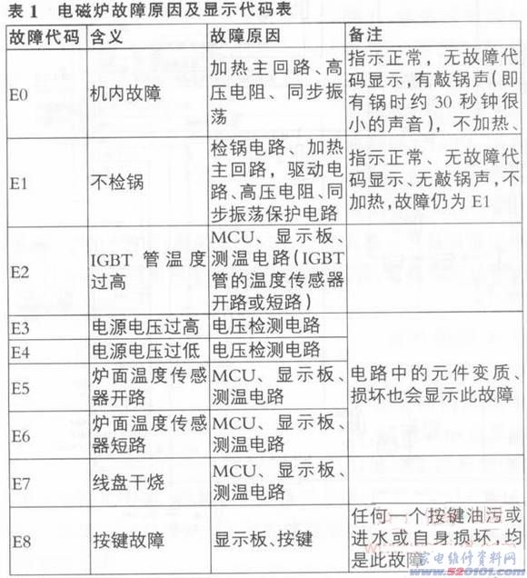

(1)依据故障代码显示,明确故障原因及电路 当电磁炉某一单元电路或某元件损坏时(除电源电路和显示电路本身损坏无法显示外),显示屏一般均能显示故障代码。因此,可根据故障代码检查相关的故障电路,常见电磁炉故障原因及显示代码见表1。
(2)根据故障现象,划分故障范围 电磁炉表现大体可以划分为五大类:第一类是爆机的故障;第二类是开机不工作,不加热的故障;第三类是不检锅的故障;第四类是开机无显示、无任何反应、不加热的故障;第五类是开机后操作失灵,显示混乱的故障。对于引起第一类爆机的故障,直接造成的原因可先查下列电路:加热主回路、输入电源电路、驱动放大电路。而更深层次的间接造成原因,则应进一步深查是哪一路保护电路本身损坏、失灵引起的,应查下列电路:电压浪涌检测电路、电流浪涌检测电路、反压检测电路、输入电网电压过欠压检测电路、上电延时保护电路、IGBT管温度检测电路、电流检测与功率调整电路以及同步电路。对于第二类开机不工作、不加热的故障,绝大多数是因为保护电路本身有问题,造成误保护或少数其他工作电路不正常,使电磁炉处于待机不加热状态,这类故障应查的电路有:IGBT管温度检测电路、炉面温度检测电路、加热线盘温度检测电路、电压浪涌检测电路、电流浪涌检测电路、反压检测电路、输入电网电压过欠压检测电路、上电延时保护电路、长时间无人操作防干烧保护电路及同步跟踪与振荡电路、驱动放大电路、脉宽调制电路。对于引起第三类不检锅的故障,应查检锅电路。对于引起第四类开机无显示、无任何反应、不加热的故障,应查的电路有:输入电路、电源电路。对于引起第五类开机后操作失灵、显示混乱的故障,主要应查的电路是:MCU或按键控制电路。

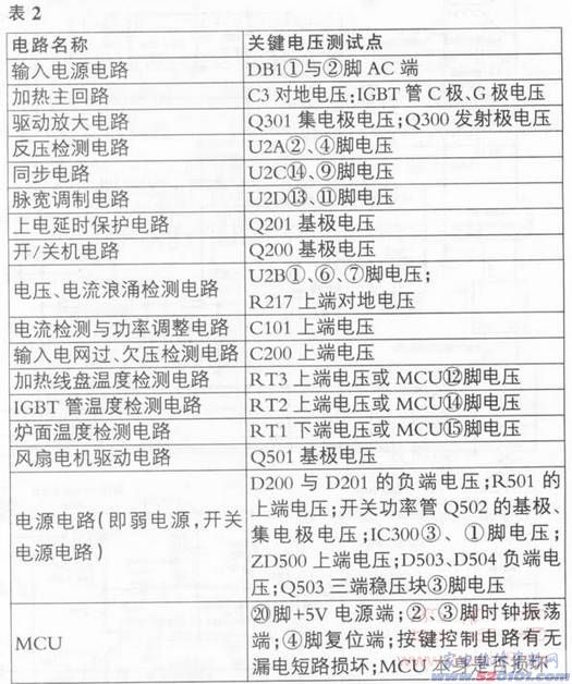

2.根据测量关键点电压正常与否,确定故障范围

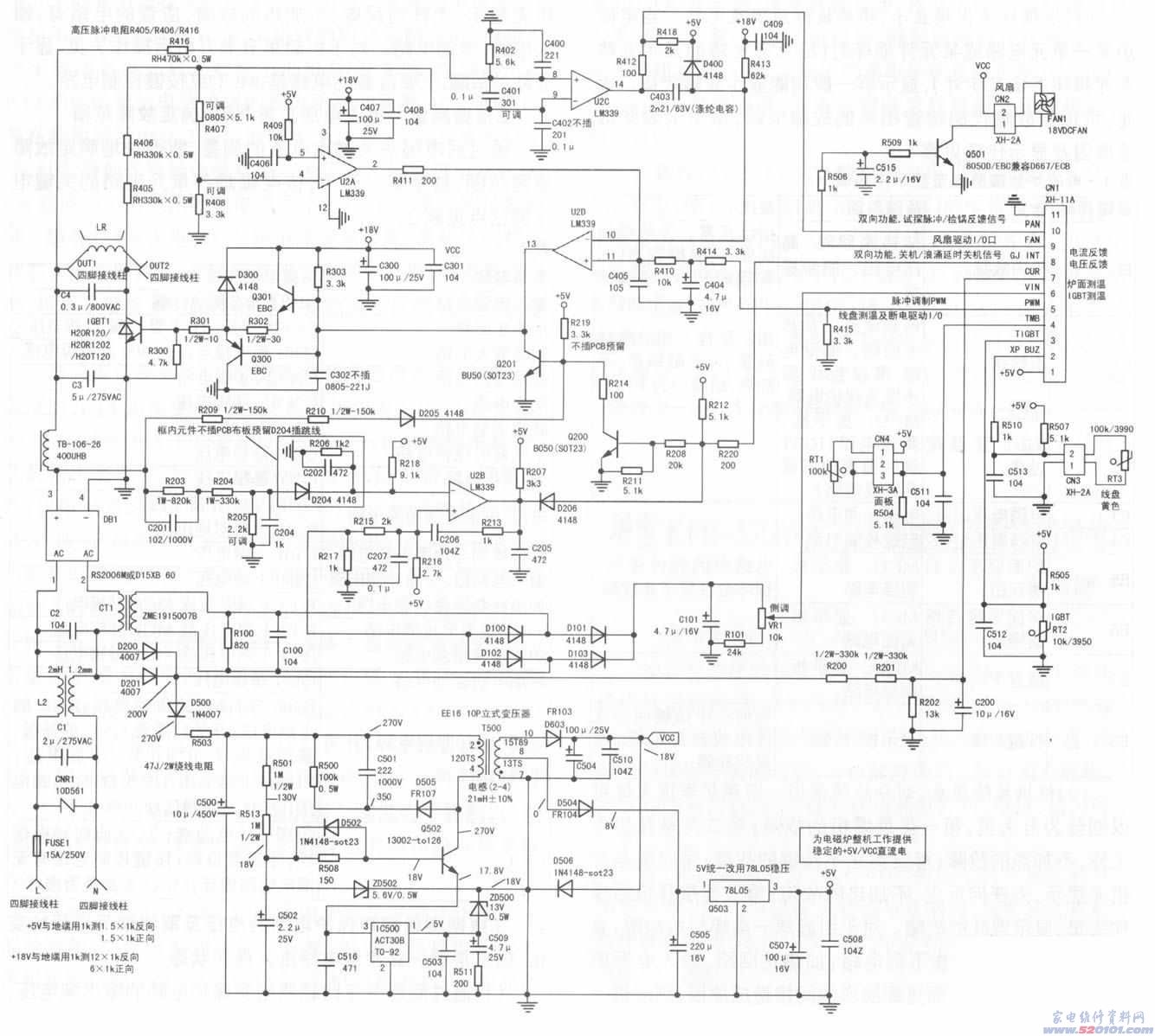

通过对电磁炉关键点电压的测量,能很快地确定故障原因范围,甚至某一元件,该电磁炉各单元电路的关键电压测试点贝,表2。
3.根据测量翻转保护电路的电压及取样信号电压的变化.确定是哪一路检测电路进入保护状态
(1)通过测量电压比较器检测保护电路的输出端电压,可确定该电路是否进入保护状态。当电磁炉因某种原因引起故障时,会输出变化的取样电压到电压比较器的输入端,并且通过电压比较器比较后输出低电平或高电平的翻转电压。如果哪个电压比较器检测电路的输出端输出了翻转电压,则是该检测保护电路引起了保护。
(2)通过测量保护电路的取样信号电压,确定是哪一路引起的保护。如果电磁炉某一保护电路的取样信号电压发生了明显的变化,则是该保护电路引起了保护。
(3)通过测量隔离二极管两端电压变化,可判断是否引起保护。如果电磁炉保护电路中的二极管由截止变为导通,或由导通变为截止,则该相关电路已引起了保护。
(4)通过测量检测保护电路三极管的工作状态。确定是否进入保护。由三极管组成的故障检测保护电路,在电磁炉正常工作时,大多数工作于截止状态,检测到故障时变为导通状态,只要三极管的工作状态发生了变化,就可以说明该电路进入了保护状态。
(5)通过测量MCU保护检测输入端电压的变化,判断是某一保护电路引起的保护。如果电磁炉因某种原因或某一保护检测电路本身损坏引起故障,就会使MCU保护检测输入端电压发生明显的变化,如果不在正常的设定值范围内(并且MCU从待机控制端会输出关机控制电压),则,可判断是该保护检测电路引起了保护。
