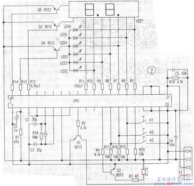

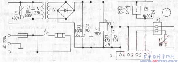

上海产红心牌CFXB40-DS15型电饭煲采用微电脑进行控制,为便于维修,笔者根据实物测绘出该机的电原理图(见图1、图2所示),供参考。
图1为电源部分,装于电饭煲底部,RT为温度传感器,用于检测电饭煲发热体的温度。
图2为CPU控制板,安装于电饭煲的控制板上。图中各LED指示灯及按键开关的作用分别如下:
LED1:煮饭指示;LED2:快煮指示;LED3:煮粥指示;LED4:焖烧指示;LED5:蒸煮指示;LED6:保温指示;K1:功能选择键;K2:关/保温键;K3:定时键。
