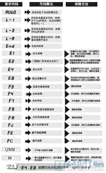

洗衣机故障代码
海尔统帅TQG75-HB1461洗衣机故障代码
