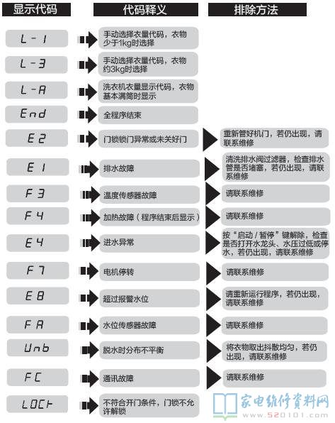

洗衣机故障代码
海尔统帅TQG85-BK1261洗衣机故障代码
2017-11-03
作者:王朋整理
2063
以上故障代码适合海尔统帅TQG85-BK1261洗衣机
