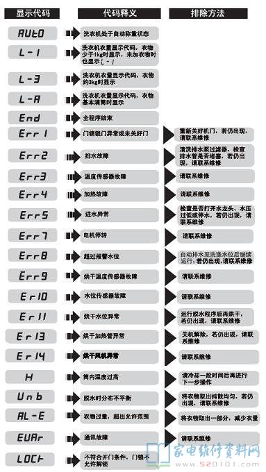

洗衣机故障代码
海尔统帅TQG70-HB1286A洗衣机故障代码
