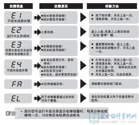

洗衣机故障代码
海尔EB70ZU11W洗衣机故障代码
