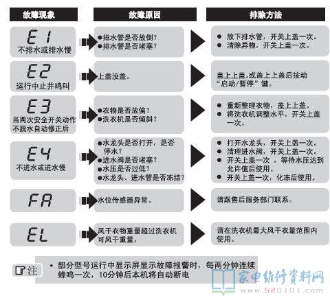

洗衣机故障代码
海尔ES75BZU11S洗衣机故障代码
