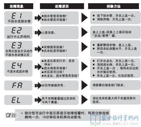

洗衣机故障代码
海尔EB80BZU11S洗衣机故障代码
