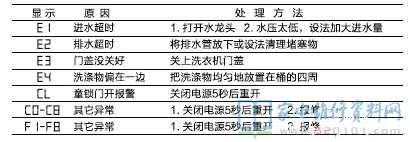

小天鹅TB75-6288WDCLG全自动洗衣机故障代码
