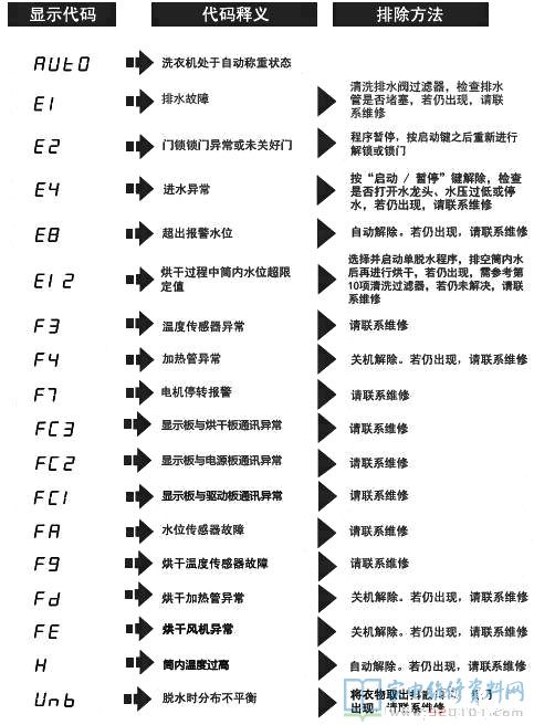

海尔XQG80-HB14636滚筒洗衣机故障代码
