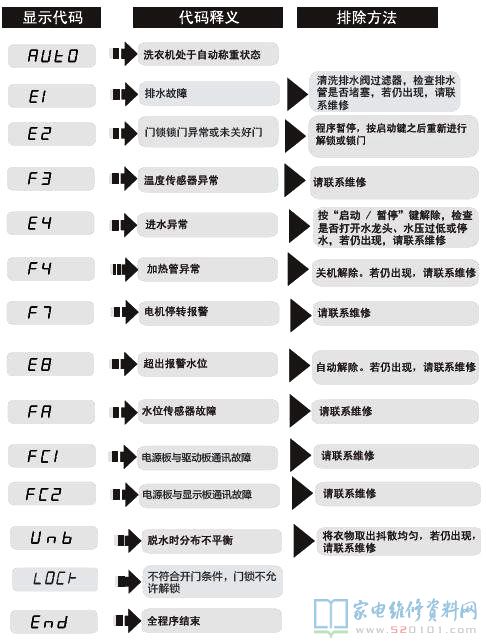

海尔XQG80-BX12719滚筒洗衣机故障代码
