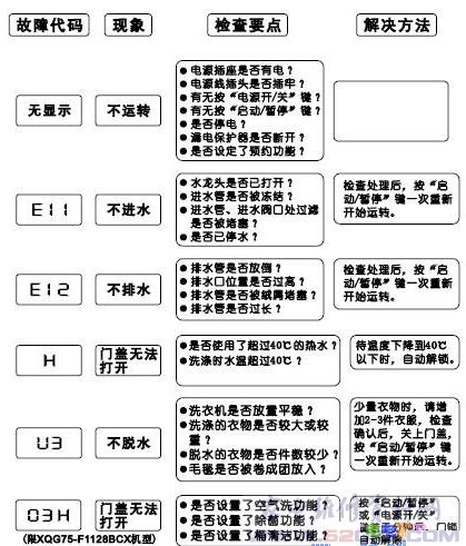

三洋XQG60-F1028BW洗衣机故障代码
