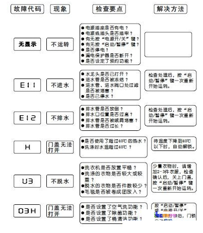

三洋XQG60-L832BXW洗衣机故障代码
