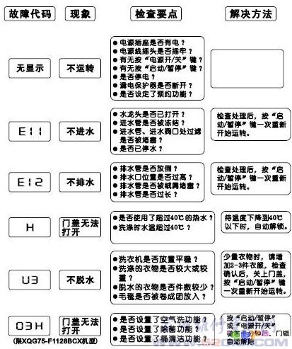

三洋XQG65-F1028BS洗衣机故障代码
