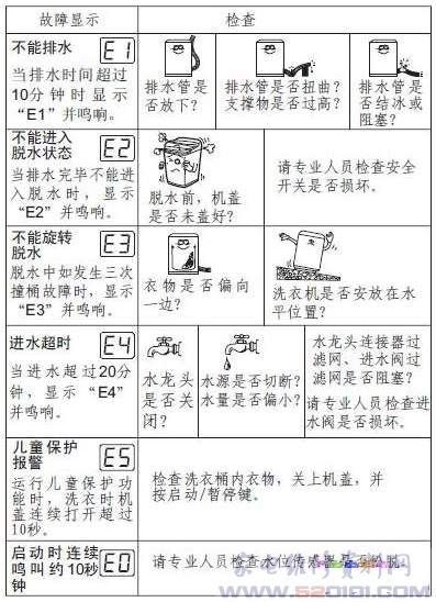

金羚XQB75-A7388全自动洗衣机故障代码表
