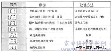

小天鹅XQB62-3268G电脑全自动洗衣机故障代码表
