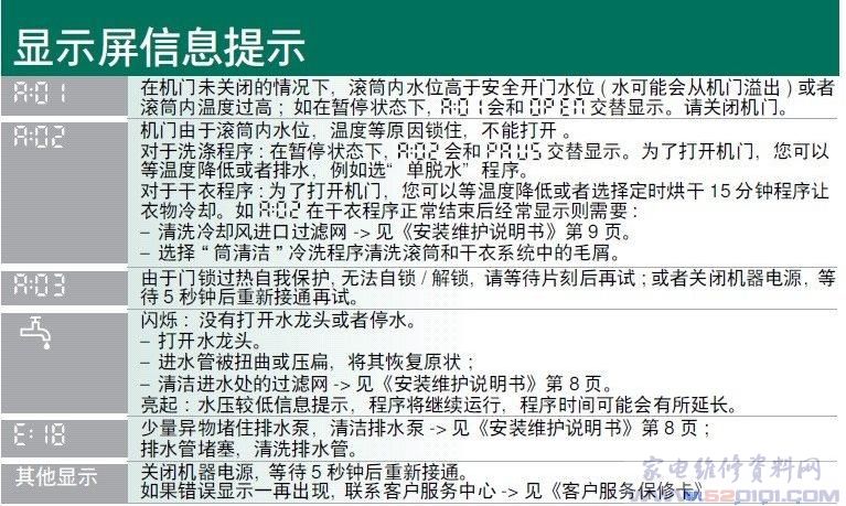

西门子XQG80-12S468洗衣机故障代码表
