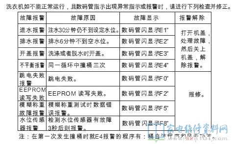

洗衣机故障代码
小天鹅TB80-1268S洗衣机故障代码
2018-02-10
作者:中华维修整理
2692
以上故障代码适合小天鹅TB80-1268SS洗衣机
