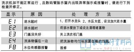

洗衣机故障代码
小天鹅TB80-8168H洗衣机故障代码

以上故障代码适合小天鹅TB80-8168H洗衣机
