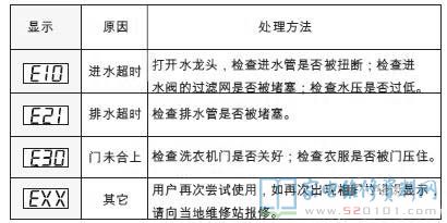

洗衣机故障代码
小天鹅TG70-T60WDX洗衣机故障代码
2018-02-10
作者:中华维修整理
1659
以上故障代码适合小天鹅TG70-T60WDX洗衣机
