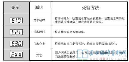

小天鹅TG60-C1020E洗衣机故障代码
