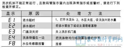

小天鹅TB65-8168H洗衣机故障代码
2018-02-10作者:中华维修整理2163评论
