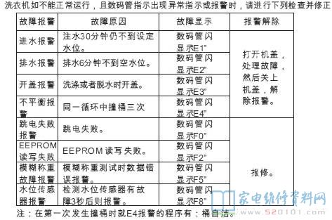

小天鹅TB75-1268DS洗衣机故障代码
