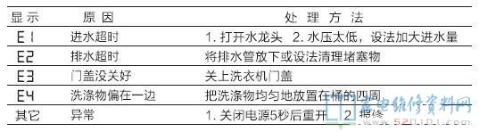

美的MB70-8000DQCS全自动洗衣机故障代码
