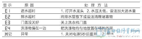

美的MB80-6000DQCS全自动洗衣机故障代码
