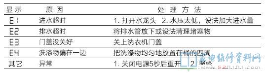

美的MB80-6000IQCS全自动洗衣机故障代码
