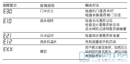

美的MG80-GF03DW滚筒洗衣机故障代码
