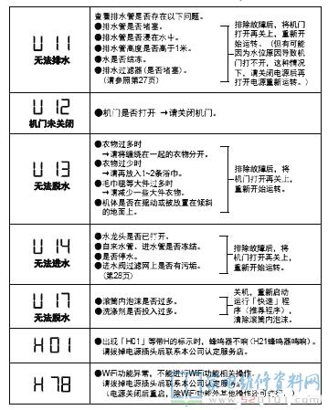

松下XQG80-S8055滚筒洗衣机故障代码
