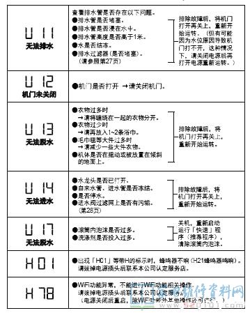

松下XQG70-S7055滚筒洗衣机故障代码
