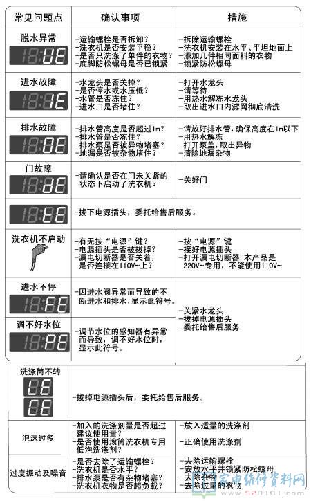

LG WD-HH2415D1滚筒洗衣机故障代码
2018-12-03作者:voyager整理1473评论
  • LG WD-HH2415D滚筒洗衣机故障代码
  • LG WD-HH2430D滚筒洗衣机故障代码
  • LG WD-TH455D0滚筒洗衣机故障代码
  • LG WD-T14410DL滚筒洗衣机故障代码
  • LG WD-T12411DN滚筒洗衣机故障代码
  • LG WD-T12412DG滚筒洗衣机故障代码
