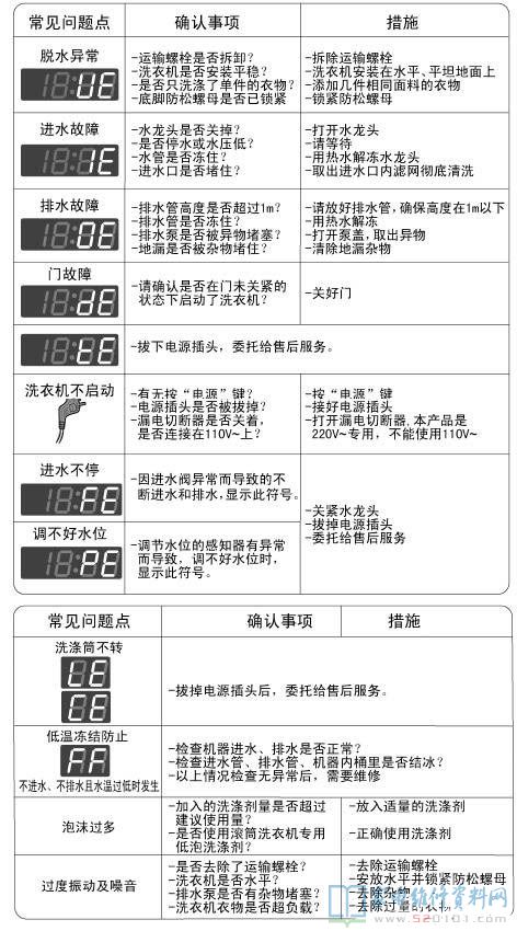

LG WD-TH455D0滚筒洗衣机故障代码
