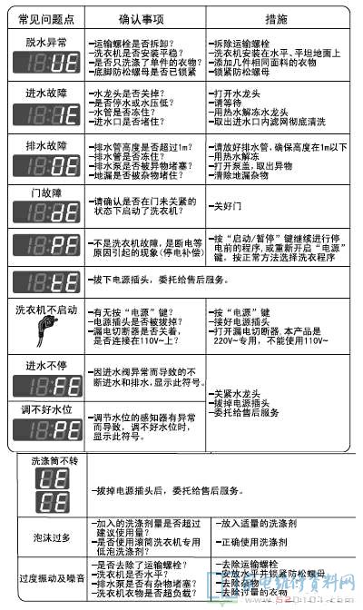

LG WD-T12412DG滚筒洗衣机故障代码
2018-12-03作者:voyager整理1406评论
