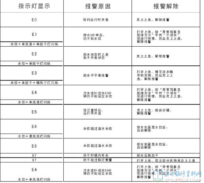

澳柯玛XQB95-3966洗衣机故障代码
2018-06-01作者:李正整理1651评论
