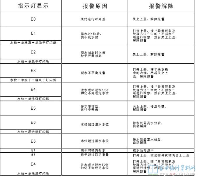

澳柯玛XQB82-HS1758H洗衣机故障代码
