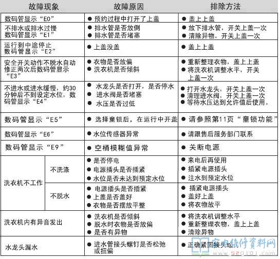

澳柯玛XQB75-S1769GT洗衣机故障代码
